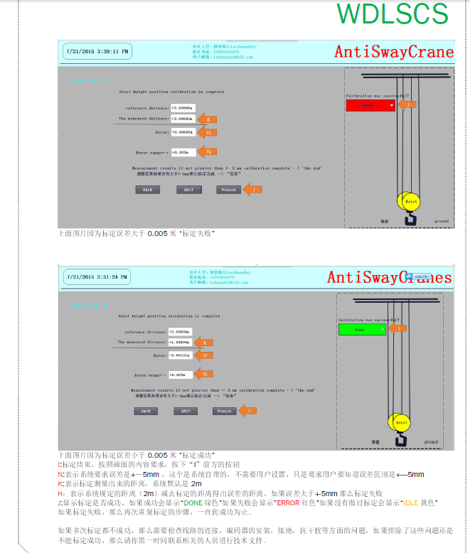

 附件是我们简单写的防摇摆调试使用说明书。
在自动化定位方面我们也有经验,也可以做到定位+-7mm以内,只是我们想追求完美,于是有了这个帖子的发表。
