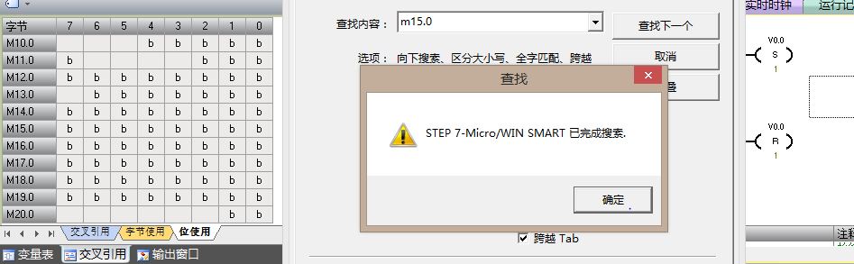

1、我更改符号表对应的地址后,编译后未出错,但是本来没使用的M区地址在交叉引用中显示占用了,搜索时程序中显示不存在这个地址,如下图所示,MB15到MB19共40个位地址都没使用,但是显示全都被占用了。
