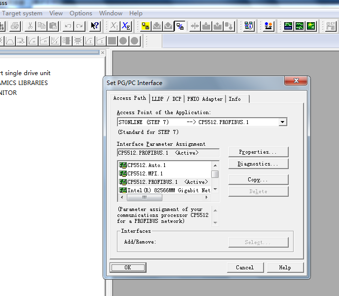

新建空白的工程,保持工程后,设置PG/PC 哪下图

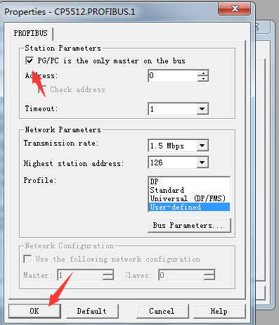

下面设置属性, 如下图

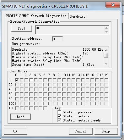

点OK 后,下面测试 ,如下图,

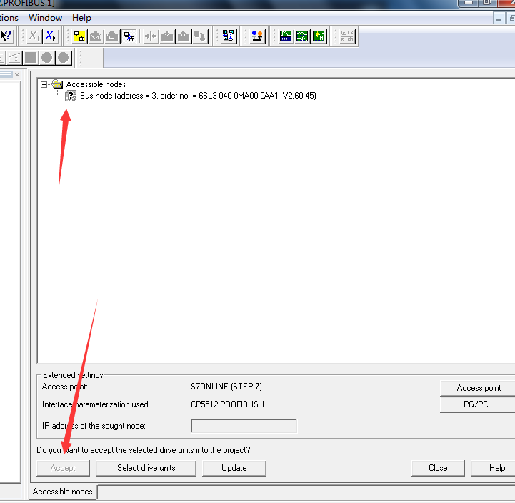

测试正常后,OK , 再点一下OK 设置好了, 我点accessible nodes 下面问题来了, 点了后认到了CU 但是却在CU前加了一个问号〈?〉看下面的图片
这个时候,ACCEPT不能操作, 也就是不能在线,后面的工作进行不下去,求解答, 望万能的论坛帮帮我, 小弟感谢
