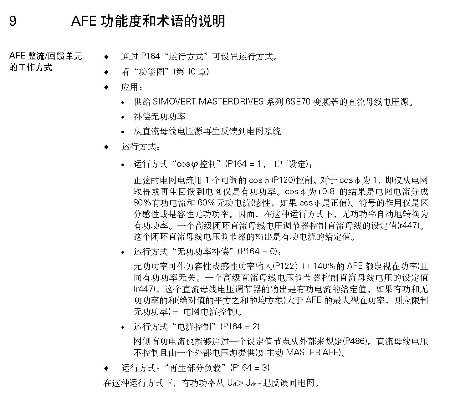

呵呵,6SE70的AFE我没用过,不过看了以后也很惊讶,这就是简版的S120的ALM吧?
不知道你的问题在哪?原则上这个参数用于默认的P164 = 2。就是电流闭环控制,可以双向能量交换。另外增加了一些特殊功能,比如说,他可以控制系统输入侧COSΦ,也就是说它可以模拟电感负载、电阻负载、电容负载。这是它的亮点。
另外,现在这个AFE是不是已经停止销售了呀?
