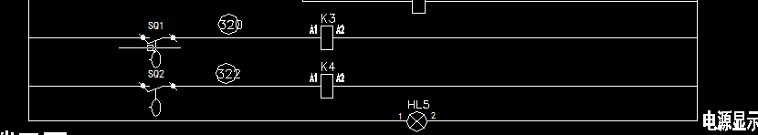

    事情是这样的,一个控制柜位于山底下,控制两个水泵的起停。控制方式是浮球控制,浮球位于两千米左右的山顶水箱。控制电路如图。
然后就出现了传说中的感应电压:山顶到山地布置的是三芯线,(A,B,C)无屏蔽层,把A线接到220V火线上面,B线会出现80-90V左右的电压。当B线接到浮球以后,浮球在断开的状态下,K3线圈扔会有160V左右的电压,导致K3线圈仍是得电状态,影响控制回路。

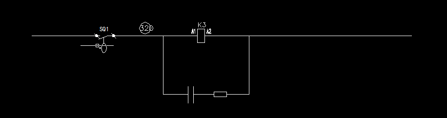

然后一个网友给我建议,直接并灯泡。网上还有并联电容、反并二极管等等。然后我就去电子市场购买。最后买了两个5W  2K的电阻,两个1000UF  450V的电容。
按照下面一张图做了测试
结果:当浮球断开的时候,K3中间继电器的LED灯的确不亮了,当时没有测量具体电压,因为闻到了糊味。后来施耐德客服打给我,同样建议做RC电路,电阻功率要求10W左右,不然会烧毁电阻!

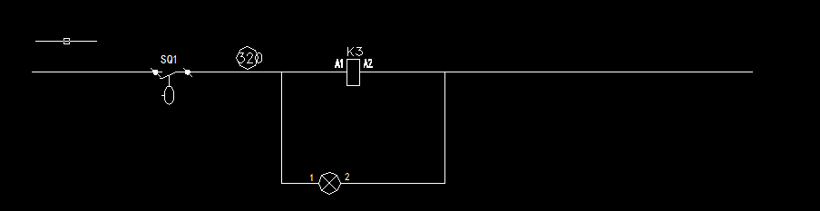

最后万般无奈之下,直接并电灯,现场有1个控制柜上面备用的指示灯,还有一个家用的白炽灯,用的是下图所示:
最后解决了当浮球处于断开状态下,中间继电器扔处于吸合的状态,此时指示灯发出暗光,白炽灯不亮。
那么问题来了,如何理论分析并联灯泡解决感性电压问题?
