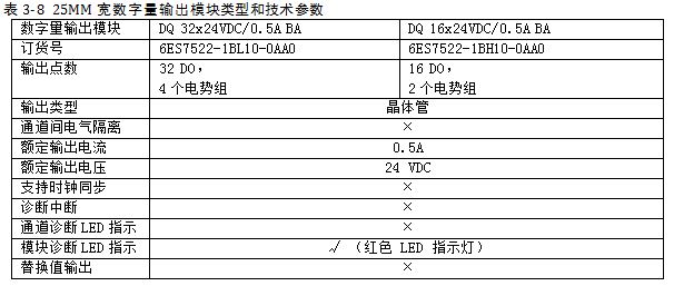

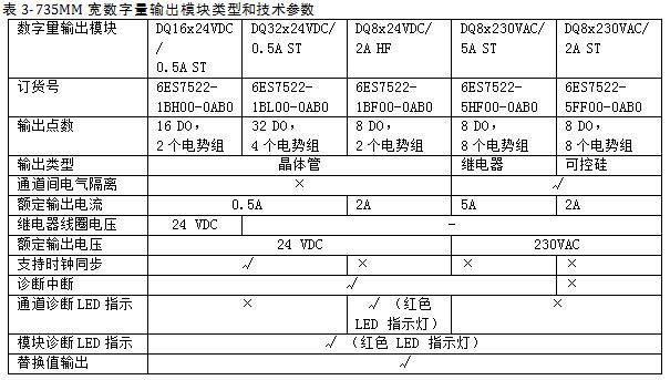

3.4.4数字量输出模块
  S7-1500 PLC/ET200 MP的数字量输出模块型号以“SM522”开头,“5”表示为S7-1500系列,第一个“2”表示为数字量,第二个“2”表示为输出类型。35MM、25MM宽模块类型和技术参数分别参考表3- 7、表3- 8。
  注意:
  命名方式便于记忆,只适合S7-1500/ET200MP子系列

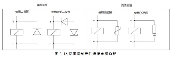

  正常情况下,由SIMATIC控制的电感线圈,例如接触器线圈或继电器线圈无需接线到外部抑制元件。所需的抑制元件已经集成到模块中,但是如果控制电路带有其它断开元件,例如,用于“紧急关闭”的继电器触点,则模块的集成抑制元件将不再有效。简单地说就是控制的感性负载没有被输出直接断开,而由其他设备断开,这时模块可能还在输出。断开感性负载释放的高电压将对整个电路上的元件产生冲击, 在这种情况下,电感线圈必须接线到抑制元件。例如,在直流回路使用续流二极管,在交流回路使用可变电阻或RC元件作为抑制元件,如图3- 16所示。

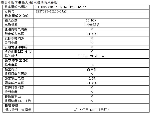

3.4.5数字量输入/输出模块
  S7-1500 PLC/ET200 MP的数字量输入/输出模块型号以“SM523”开头,“5”表示为S7-1500系列,“2”表示为数字量,“3”表示为数字量输入/输出类型,目前只有一种25MM宽模块,技术参数参考表3- 9。
  注意:
  命名方式便于记忆,只适合S7-1500/ET 200MP子系列
