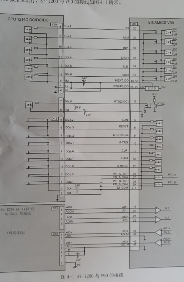

用S7-1200PLC与V90的伺服驱动器,上电后可能接线错误,PLC烧坏,下图为现在的接线图,对这个比较熟悉的给张正确的接线图看看。
