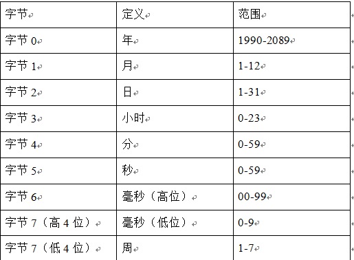

 读出来的是一个date and time 的结构体数据,你需要把自己需要的时间数据,比如年月日提取出来,然后因为是BCD码格式,你需要用BTD指令将其转换为10进制格式。
date and time结构体是一个8byte连续的数据,格式如下:
