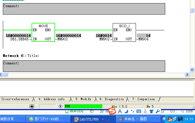

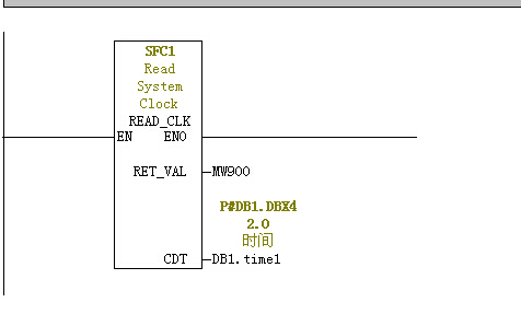

首先在DB块里定义一个DATE_AND_TIME的变量time1,如下图
然后在OB1里调用SFC1
这样就能够读取到系统时钟了,这个8个字节对应的时间,2楼的朋友已经解释了。比如要取出小时的变量
MW904表示小时
