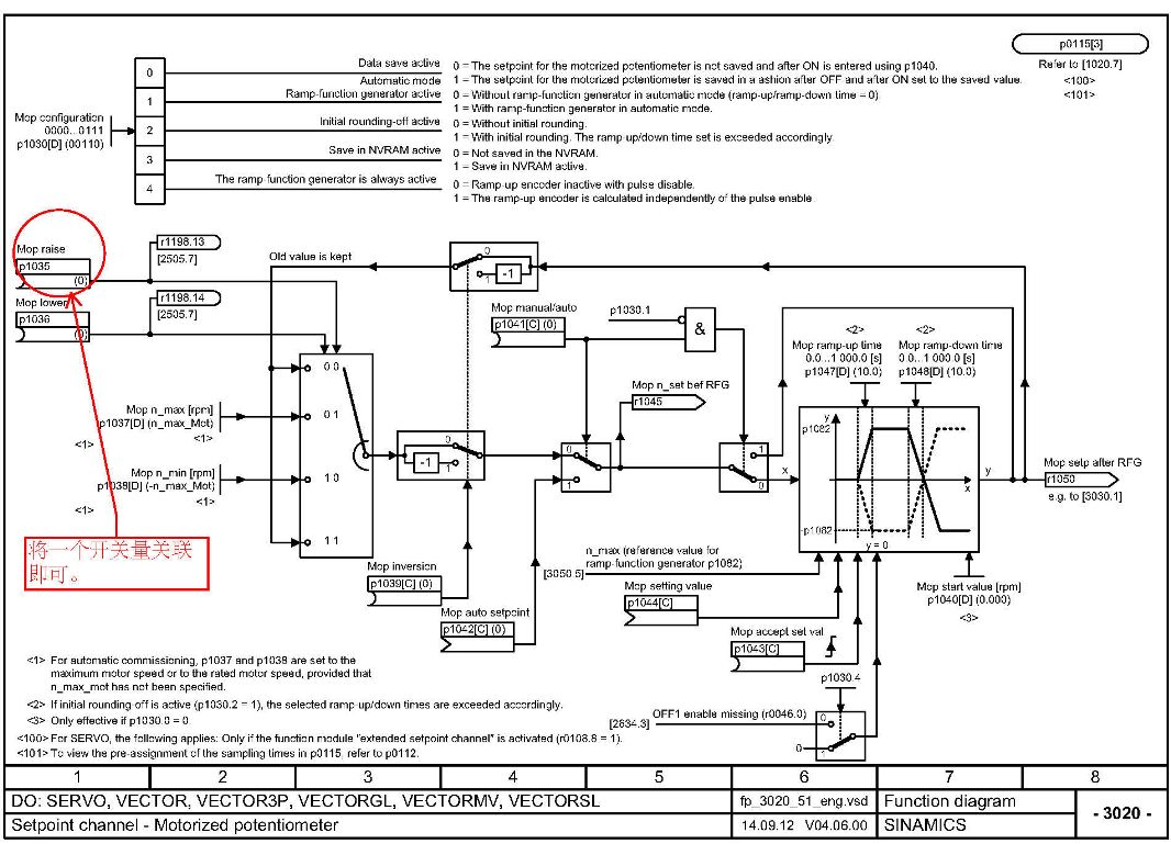

回复:s120点动控制
kdrjl
版主 西门子1847工业学习平台
    37298
    455
    1488
注册时间:2003-06-06
发布于 2016-03-27 14:49:23
2楼
哇,拿S120做点动控制?这是杀鸡用牛刀呀。
这就是S120了电动电位计,用一个开关量关联即可实现点动,通过设置好点动的设定频率,实现最佳的点动效果。
