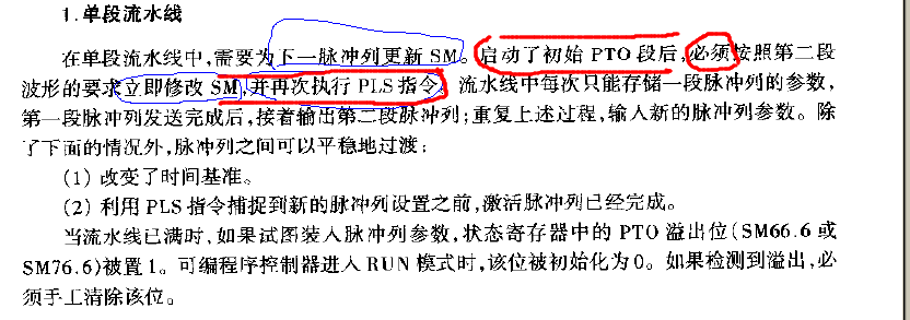

关于廖常初的“立即为下个单段脉冲设置输出”的问题。
西西门
    79
注册时间:2011-07-24
408
2016-03-28 16:19:16
在下不才,不敢枉议权威。但是看廖老师的书里一短话,有些不解。如下图所示:
我疑惑的是,在下一个单段脉冲的数量、频率要求出来之前,又如何为下一段脉冲设置SM呢?设置成什么样呢?
