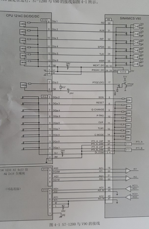

以下是引用你用剑吧在2016-03-24 10:03:25的发言 >4楼
楼主我现在S7-1200PLC,伺服驱动器是V90的,想弄个接线图纸看看,之前烧坏了一个PLC,可能接线有问题,如下图:
我用的是三菱的伺服驱动器,V90没用过啊。
接伺服驱动器怎么会烧掉PLC呢,我觉得DC24V一般不会烧坏PLC,要么你PLC误接了交流。
