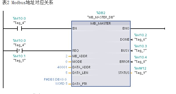

回复:s7-1200Modbus通讯中MB_COMM_LOAD和MB_MASTER怎么编程

MB_MASTER
