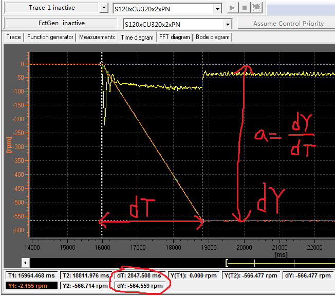

以下是引用MC背锅侠在2016-03-29 09:31:15的发言 >
那么我能理解为变频器输出相反的力矩术为了克服在停车时的负载,机械惯量吗?
下面请教个问题:
从上图中可一看到加速时间和对应的加速速度.那么加速度 a=dv/dt=560/2.8=200m/s^2    (2847ms=2.8s)
从这张图可以看到这个时候的输出力矩m=80N.M
J=m/a=80/200=0.4kg/m^2
从计算就可以得出我的机械系统的转动惯量J了对吗?
另外,为了扣除系统摩擦阻力的影响,应该是把加速和减速的过程相加再除以2,就可以把系统摩擦的因素排除了。嘻嘻
