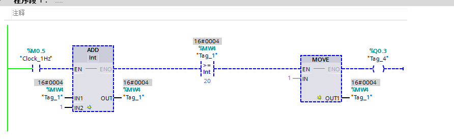

以下是引用狂奔的龟在2016-03-29 16:44:09的发言 >2楼
  1.  脉冲上升沿做累加,当大于20,mw4赋值1
  2. 每隔3秒 QB0 移位就可以啊
兄弟,感谢啊:
MW4是1到20循环,是下面这样写吧?
CPU自带的时钟,1Hz,代表1秒钟1个脉冲对吗?
每格3秒移位,是什么意思?
