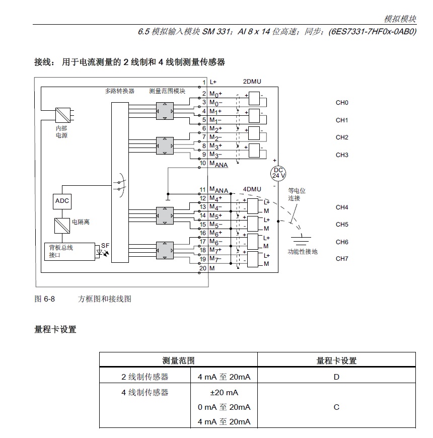

回复:SM331模拟量输入模块 两线制电流输入接线问题
Zane
版主 西门子1847工业学习平台
    21670
    409
    1520
注册时间:2003-06-06
发布于 2016-03-30 19:52:15
  1.  同一组内未用的通道应并接一个2.5K欧姆的电阻
  2. 其他未用通道应设置为电压模式,并短接输入
  3. 端子10端子11短接后接PE
  4. 24V电源的M在电源输出侧直接接PE
