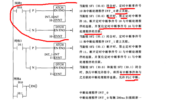

关于:满足某条件,立即激活某中断连接,一旦不满足某条件,立即切断该中断连接。

这个程序有利于完成:仅在某个条件下,需要连接某中断。
