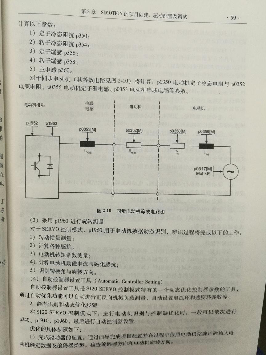

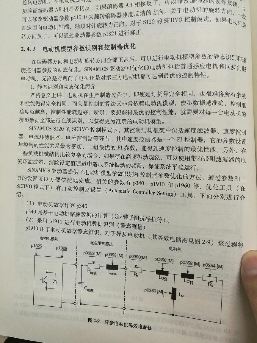

 “矢量控制特别依赖参数和模型”
0-2Hz,可能就处于模型的非线性段,即便是高性能的矢量变频器,比起带位置信息反馈的伺服驱动器还是不如吧?
编码器坏了,可以自己换的,论坛也有调整方法。
