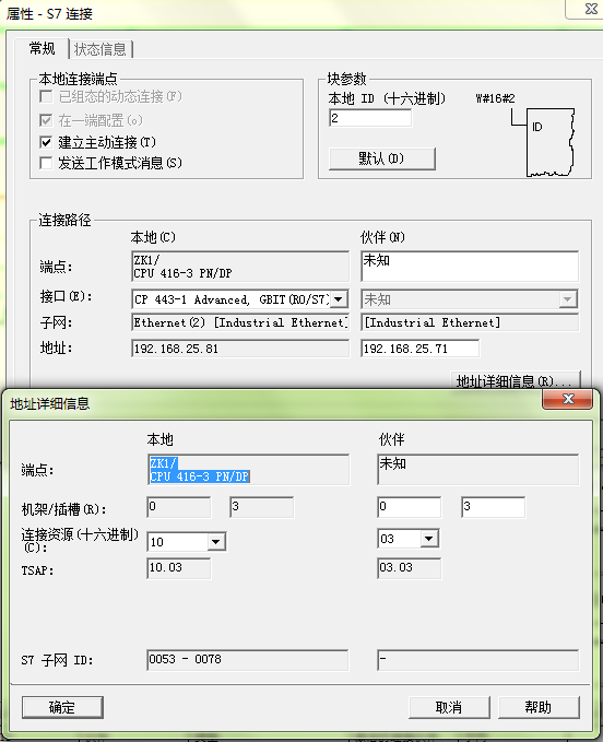

回复:S7-300PLC组之间的以太网通讯
不懂来上网
    113
注册时间:2009-11-01
发布于 2016-04-01 15:29:37
2楼
以下是引用石头1989在2016-04-01 15:10:44的发言 >
不需要,但是2个PLC需要有有以太网端口在同一个网段中。在一个PLC中建立S7连接。填入另一PLC的IP地址,机架插槽(下图插槽是S7-400的)。使用SFB14,SFB15读写数据。
OK,节后到公司实际做一下,谢谢
