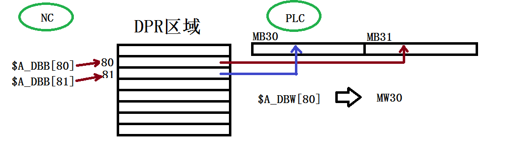

840D sl的通讯缓冲区中保留有一块用于NC与PLC高速交换数据的区域。
PLC用FC功能块来访问此区域,而NC用“$变量"来访问此区域。
在字节分配顺序上需要注意。
对于PLC来说,例如,MW30的MB30为高字节为,MB31为低字节位。
而缓冲区则是索引号高的为高字节。
