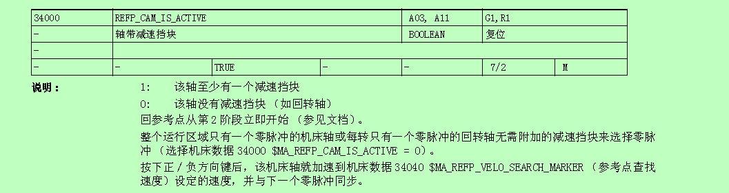

2楼
西侠我可以这么理解吗,主轴电机(增量式编码器)的零点位置是不需要改,可以在34090/34080中加入正向或负向的偏移值,就可以把偏移的角度补偿回来。
不过我还是不太懂为什么我把34000=0之后按回零加负向健就可以将主轴任意位置设置成零点,
改成34000=1之后就怎么也设置不了零点。
对方厂家的文档中描述要激活一个db301.dbx34.2的信号不知是否有关联
