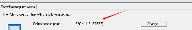

以下是引用caochong在2016-04-01 12:57:09的发言 >楼主
我要用S7-300 PLC 通过S120对伺服电机进行角度控制,现在把笔记本通过网线与PLC相连,PLC用PROFIBUS-DP与s120相连,在笔记本中用Step7和STARTER软件编程调试,现在还需要找一条MPI(或PROFIBUS-DP)转USB的线把s120和笔记本相连吗?
没有必要。
只要选择如下所示的联接方式即可
