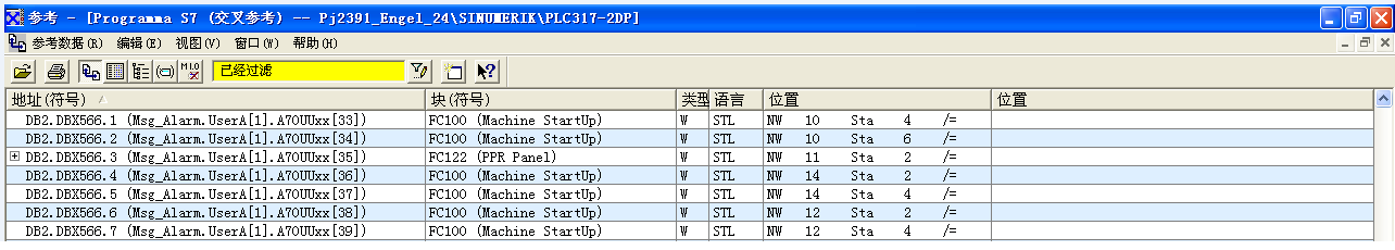

 DB2是服务于FC10功能块的数据块,它用于数控系统报警与信息的显示及系统功能的使能/禁止等。
对于840D sl来说,FB1的参数”ExtendAlMsg"的值直接影响DB2的数据结构及含义。
以下只针对ExtendAlMsg=True的情况。

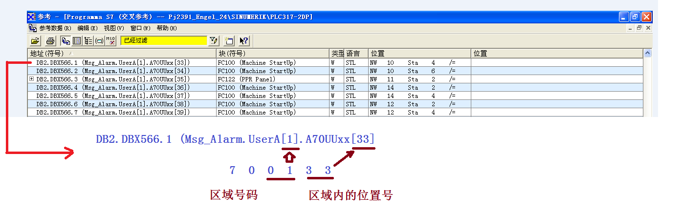

当系统发生报警“700xxx”的时候,我们需要快速定义到报警所对应的DB2的位置,以便在PLC程序中诊断故障。
用户报警区域分了32个区域,每个区域64个点。
利用S7-300的交叉参考并过滤DB2:
以报警号“700133”为例说明:
