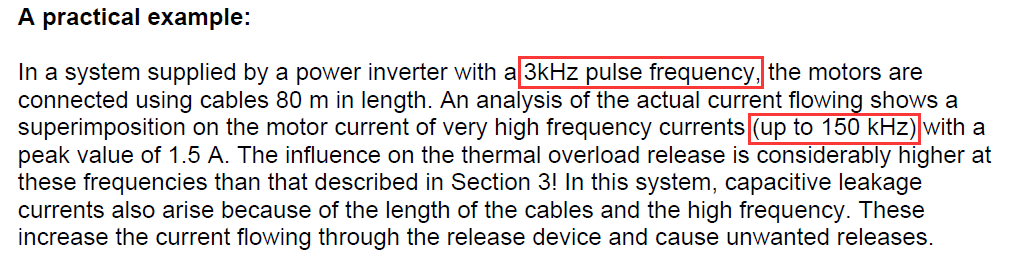

以下是引用yming在2016-04-02 16:06:09的发言 >61楼
大功率的可能用互感器吧。西门子几十千瓦以下的都是直接测量。其元件就是个金属片,直接串联在回路中。

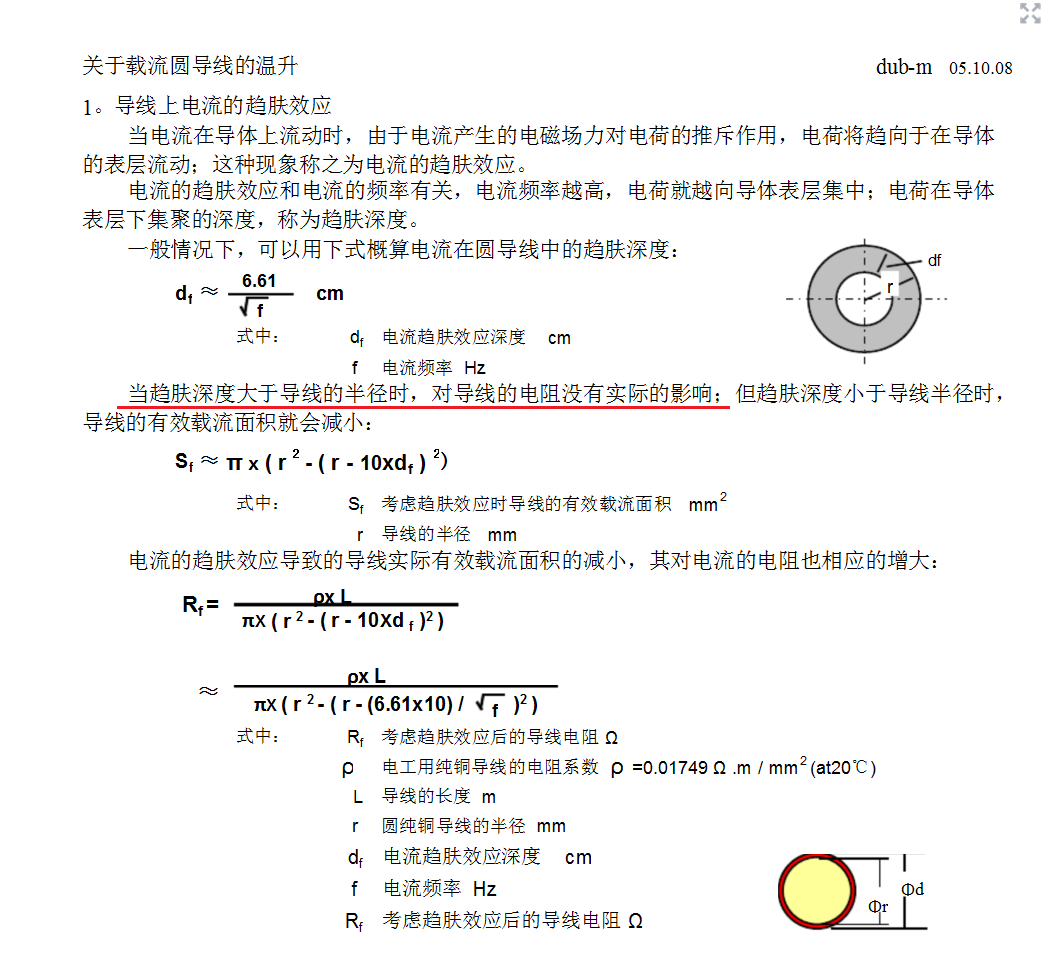

关于趋肤效应,我查了一下百度。其中计算方法如下:
按这么算,要是50Hz能影响导电界面,独股铜线(圆铜棒)直径要接近2厘米。
另外,如果电机中使用的漆包线0.75截面,直径1mm。那么半径为0.05cm。
可以算出影响的边界频率为17.47kHz。所以完全可以不考虑它的影响。
对么?
以下是引用lxm650在2016-04-02 12:03:10的发言 >54楼:1、分滤波和没滤波的...
引用54楼详细内容:
1、分滤波和没滤波的,但都是经过了互感器的。 6SE70明确说了是基波有效值,S120的没明确说,但我认为更接近于基波有效值。
2、趋肤效应的作用还是比较大的,我这里没有具体数据。如果你注意看高压输电线都采用每相导线用2-4根截面较小的导线组成,其中一个考虑就是减小趋肤效应,50Hz尚且有此考虑,何况几千Hz的影响。
这个计算没有任何问题。
但是这个17KHz的频率并不代表就是变频器的调制解调频率,因为调制解调频率并不是谐波的最高频率。
在我48楼给出的那个官方链接中,有两个小文档,第二个文档switching_devices_in_environment_of_frequency_converters
的第二页有一个例子,如下图所示:
这个例子说在调制解调频率为3KHz时,可以解析出150KHz的高频电流,且电流峰值达到1.5A(很遗憾,没说基波电流是多大)
