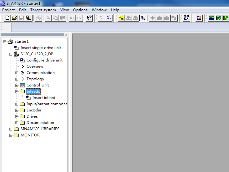

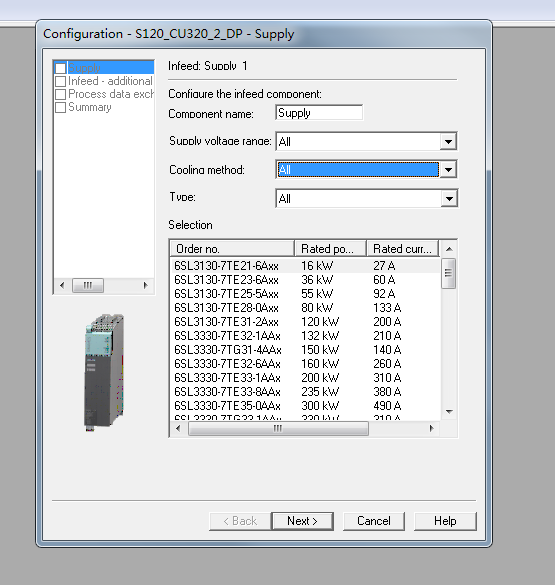

以下是引用li0505在2016-04-03 21:23:48的发言 >
就是这样操作的,找不到6SL3130-6AE21-0AB0这个型号,所有的都试了
SLM.INT400V10KW 6SL3130-6AE21-0AB0 S120
SINAMICS S120 SMART LINE MODULE INPUT: 3AC 380-480V, 50/60HZ OUTPUT: 600VDC, 17A, 10KW FRAME SIZE: BOOKSIZE INTERNAL AIR COOLING INCL. CONTROL VOLTAGE ADAPTER MODULES PAINTED
第二张图 驱动类型你选的ALM。。肯定找不到啊
