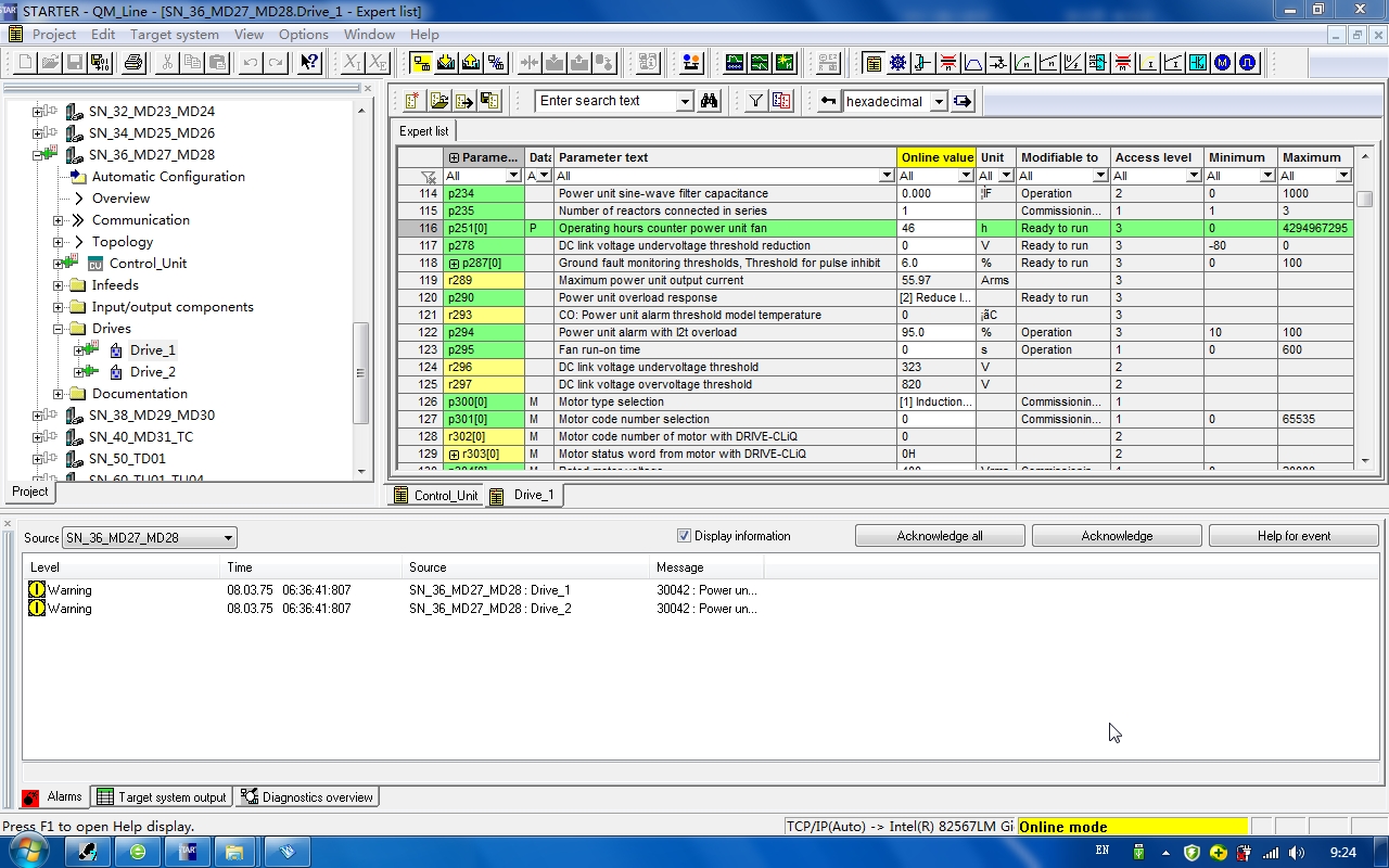

To:北雪雪纷飞
还是直接上图吧,请看P251已经置过0,开始重新计算运行时间了,但这个报警就是复位不掉,是否还有其他的办法处理
另外我这个固件版本是2.6.1的,对比了新老版本的手册,对于CU310/CU320都是2.x的版本,都是早期版本,后续没有更新,一直就是和的关系;对于CU320-2DP都是4.X的版本,比如早期的4.3是和的关系,4.7是或的关系
