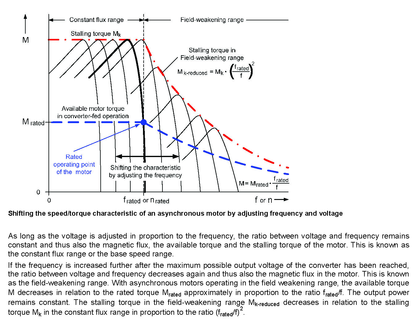

以下是引用kdrjl在2016-04-03 14:40:13的发言 >27楼
去年底的帖子,被翻上来了,但涉及的是传动控制原理,就觉得很兴奋。
乐版的发言,我看懂了。玩的是交流异步电机滑差的概念。嘻嘻
好吧,又来了!此图我在本论坛上传过多次了,但它却是太经典了,上面可以看出很多的事情来。再贴一次吧:
呶,转矩(电压)与转速(频率);弱磁后的和基速内的过载等关系,一目了然。由此可以看出,电压不变,降低一点频率,即可提高输出转矩的。
由此,对于任意一台交流异步电机,只要是负载转矩曲线没有逾越图中红色虚线框(负载曲线被红色虚线所涵盖),电机调速即可摆平、搞定。负载转矩超越红色虚线,则交流异步电机的调速控制就无能为力了。
我可没有在 “玩的是交流异步电机滑差的概念” 啊。V/F模式下有滑差补偿,但它是一个前馈预控(也是正反馈):根据输出电流的增大,同时适当地提高输出频率和输出电压。以致输出电流进一步提高,这样来补偿因负载转矩的提高导致转速的降低。是开环的补偿。输出电流如果不变,变频器输出的电压值、频率值就不变。
这相当于从前直流装置的电势反馈模式的电枢补偿。
而矢量控制,是要通过电机模型获得的励磁电流“指标”,根据输出电流来调整输出电压的幅值、频率与相位来满足额定励磁不变(恒转矩区间)。所以,它的电压幅值、频率值都是随时在变的,一直是微调状态。尤其是闭环(VC或SLVC)增益比较大、积分比较快时。
