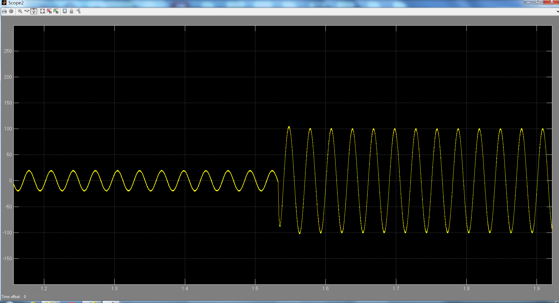

在基速以下,励磁分量是不变的。如果负载增加,则转矩分量增加来平衡负载。转矩分量增加后定子电流的频率也会相应增加,以此来增大定转子之间的转差,从而在转子绕组中感应出更大的转矩电流。
基速以上时,由于变频器输出电压已经达到极限,如果负载增加这时已经没有电压余量来补偿,只能通过减小励磁分量。磁场减小后电机的反电势也减小,即便变频器的输出电压到达极限而不能增大但由于反电势减小,转矩电流还是会增大,磁场电流一直减小到电磁转矩能平衡负载转矩。
37KW电机,额定速度1480r/min,设定速度955r/min,突加150NM负荷,约为额定负载的65%,定子三相电流,实际速度,电磁转矩变化情况。
定子A相电流变化情况:
空载时经过测量定子电流频率31.85Hz,加150NM(约65%额定负载)时定子电流频率33.33Hz,约有1.48Hz频率的变化。
也就是说矢量控制方式下不同的负载,定子电流的频率和大小是变化的,却决于负载大小,电机本身和控制系统。
