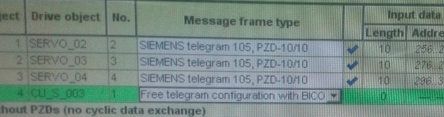

 本人学的是315T cpu现在遇到如下问题:
   现需要读取s120控制的伺服电机转速,我用的FB406来实现。但是每次都要重新使能才能读出变化的速度。而且在触摸屏上达不到实时监控的效果。现在想通过读取报文的方式,不知道会不会好点。我的Tcpu与s120是profibus dp通讯,报文是105的。
 1.官方的视频里s120的周期通讯与非周期通讯,能否读取r21参数,报文还要做相关关联?
 2.是用周期通讯还是非周期,读到的参数r21是否为实际转速
 3.具体该如何做呢
