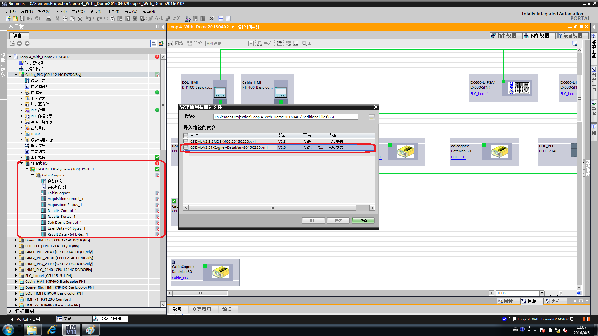

以下是引用万泉河在2016-04-05 10:32:33的发言 >5楼
如果是现成的PLC程序, 当在新电脑上打开的时候, GSD不是就该自动导入了么?
to 楼主:
我个人意见, 所有的扫描枪通讯都是不必要的。 一个简单的触摸屏, 触摸屏的USB接口接扫描枪又便宜还容易实现。
有没有道理?
以下是引用Zane在2016-04-04 15:52:46的发言 >3楼:以后再这么二,只有...
引用3楼详细内容:
以后再这么二,只有罚跪键盘,接通的不能出字儿
以下是引用renjiawonder在2016-04-04 08:47:08的发言 >:.扫 描 枪的G S ...
引用详细内容:
.扫 描 枪的G S D文 件还 没 装。
“ 触摸屏的USB接口接扫描枪USB口 ”,这 个 想 法   新 颖 独 到  。
可 现 在 设 备 集 成 商 买 好  的 扫 描 枪, 没   USB 口,并 非 手 持 式。
就 要 在 现 有 基 础 上 了 解 现  有 设 备 的 组 态 与  程 序。
今 天 安 装 了G S D 文 件,发 现 Cognex DM60S 的 组 态 仍 没 有 正 常。
如 下图.
