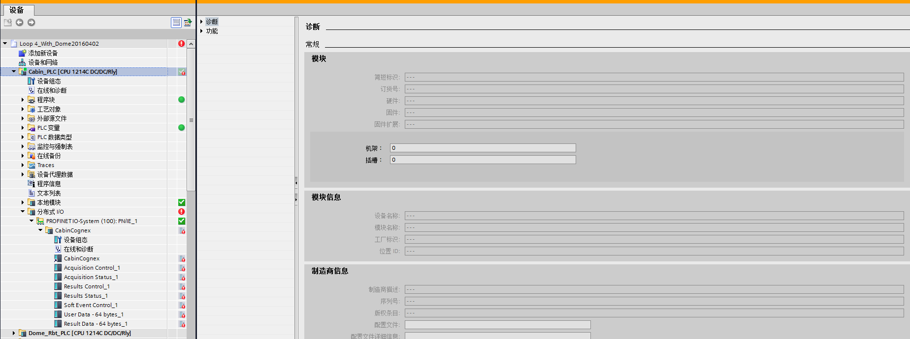

回复:S7-1200与 扫 描 枪 Cognex DM60S 通信问题。

再 看 看
https://support.industry.siemens.com/tf/ww/en/posts/s7-1200-profinet-problem/130736/?page=0&pageSize=10
获 得三 个  检 查 方 向
- IO mappings + slots!
- IP addresses
- Names
IP 地 址 ,基 本 没 有 问 题 ,也 想 不 出 什 么 问 题 ;
Name ,基 本 一 致 ,只 是 个 别 字 母 大 写 小写 不 同;
IO mappings + slots !
发 现 , IO mappings +  s l o t s 存 有 问 题
支 架 ,插 槽 不 应 该 为  0
那 应 该  改 成 多 少 ?
得  对 照 Cognex 的 官 方 文 档
