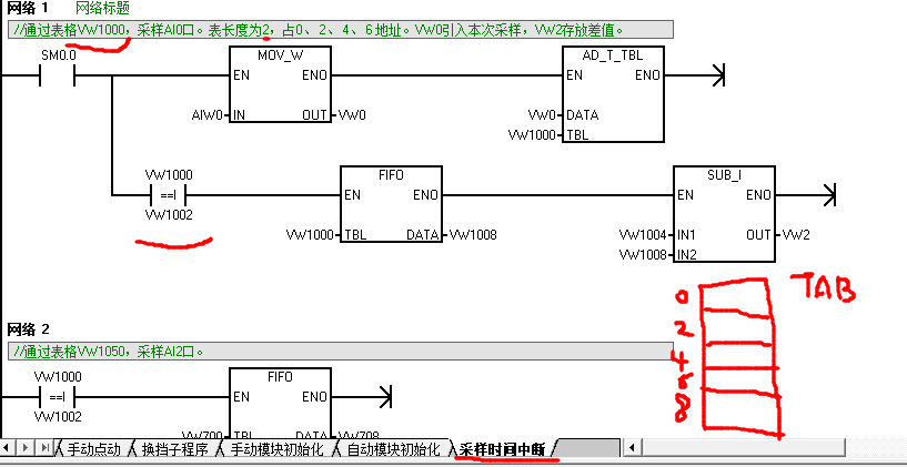

求助关于作“保持最新2次采样值”的表的程序

如图所示,我想用该程序段,把最近2次采样值保存在vw1008和vw1004中,本次在vw1004,上次在vw1008。
程序是,每中断一次,采样填表一次。判断填表满时,先进先出移走上一个采样值。这样就可以保持最新2次采样值了。不自信的我还是想请教这个程序段是否正确。
