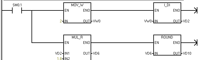

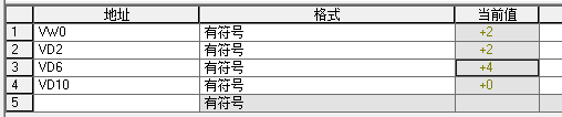

回复:请教关于“”ROUND 指令后变零现象
西西门
    79
注册时间:2011-07-24
发布于 2016-04-05 17:03:45
5楼
以下是引用芳季在2016-04-05 12:20:16的发言 >2楼
106变800,800只是个整数,你后面却使用这个整数乘浮点数。这里已经出错了。能流off,后面的round没有执行的。所以结果还是……,从来都是0 。
测试结果如上。
