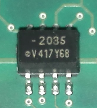

【求助】CPU226 DC/DC/DC模块输出光隔芯片坏了,求芯片完整型号或购买渠道

芯片如图,哪位大神知道这个芯片的完整型号或购买渠道。坏了几个输出,整个PLC丢了挺可惜的。
多谢!
