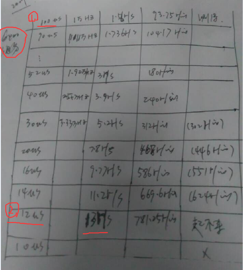

请教工控达人关于:步进电机加速允许时间过短问题。
西西门
    79
注册时间:2011-07-24
683
2016-04-07 23:17:03
请教各位达人,我在做电机加速时遇到了困扰,大体困惑于加速时间过短,被限制在几毫秒内。如图,条件是:1、步进电机驱动器细分数是6400;2、以启动转速为1.56r/s开始运行电机,对应100us的脉冲周期。这时发现,即使脉冲周期增量为-1,那么100us的周期值也最多经过100个脉冲就减到0 了。如图从1处的100us的周期加速到10us的周期。用了才90个脉冲,加速过程也才经历了((100+10)/2)*90 us而已,也就是5.550毫秒,这个加速时间如此短,根本不符合网上的30ms以上加速时间这一经验数值。实验现象为:电机堵转。请问这个问题该如何解决呢。
