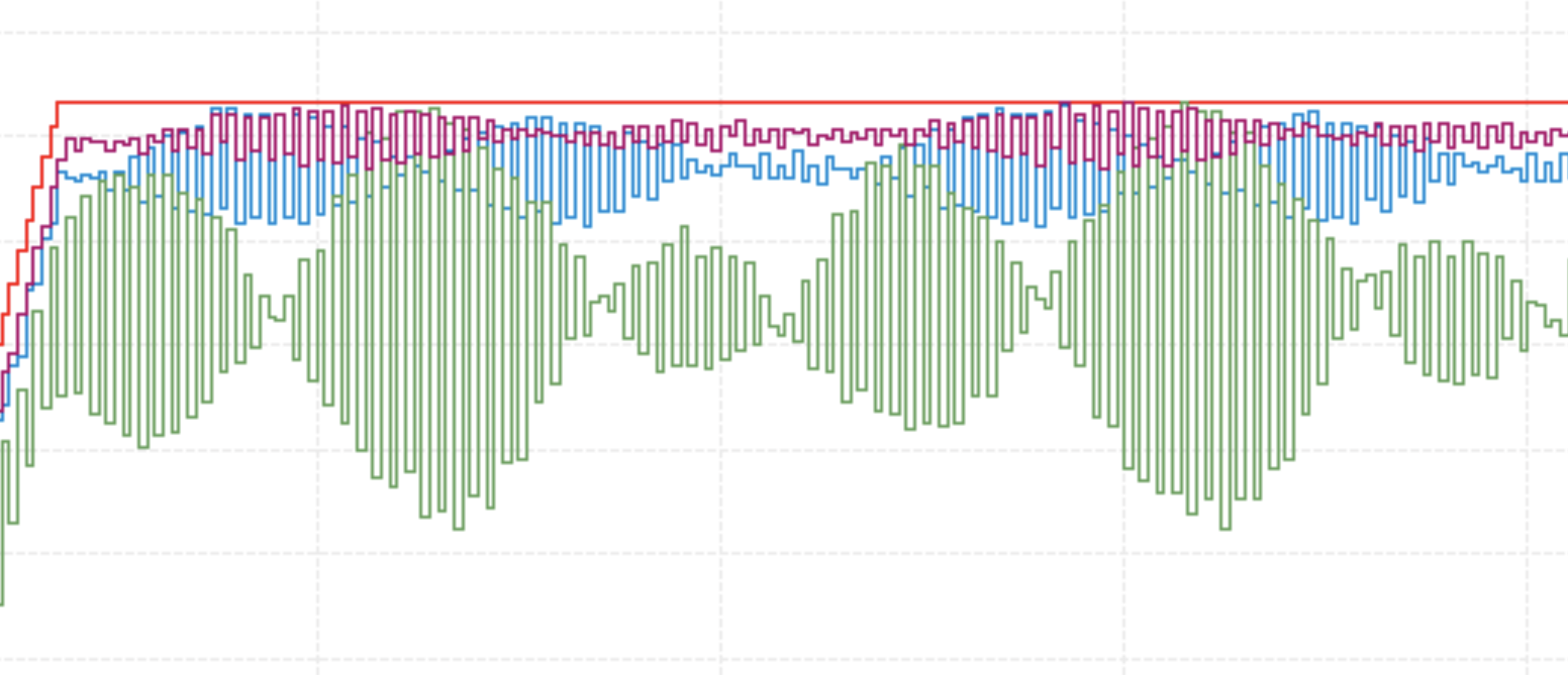

@老兵@lxm650 仔细观察,有个有趣的现象。
这个波动中:有时是转速(频率)提升,电压提升;有时是转速(频率)下降,电压提升。而且是电压(绿色)波动小的时候是反相的;电压波动大的时候是同相的。
有意思。。
下周再TRACE个0.5毫秒或1毫秒采样的匀速,看个仔细。
