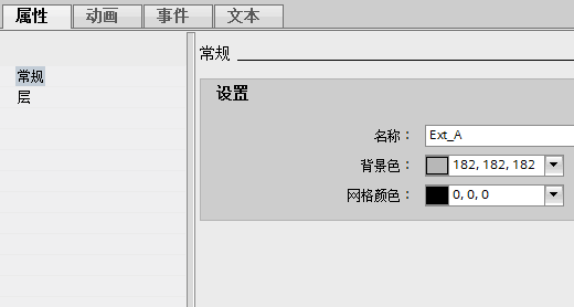

使用精致面板在中文的情况下,你会发现弹出画面的属性里没有布局这一行,弹出画面的大小也就无法修改了。

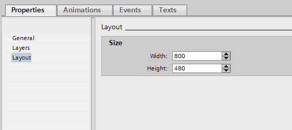

解决方法是争换在英文下重新启动PORTAL就会有
有图有真相
