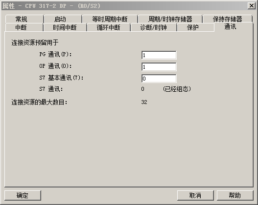

以下是引用KITT在2016-04-09 22:37:27的发言 >5楼
你可以修改硬件组态中的连接资源然后下载到CPU中。
以下是引用一剑杏花飘满楼在2016-04-09 20:39:04的发言 >4楼:水平较差,不太懂,...
引用4楼详细内容:
水平较差,不太懂,您多包涵啊。
我这儿好几个交换机,上述出问题的这个PLC与其他的不在同一网段。
我专门拿出一个交换机,只用于连接PG和该PLC,IP地址也改成了与该PLC同意网段,可还是不行。另外一台PG就无问题,我很郁闷啊~~~
以下是引用KITT在2016-04-09 20:29:55的发言 >3楼:那么是不是没有连接...
引用3楼详细内容:
那么是不是没有连接资源了呢?是不是你的PG连接资源已经占用了?你可以在硬件组态中加大PG的连接资源,还有看你的以太网是不是开启了访问保护了呢?换个IP试试
以下是引用一剑杏花飘满楼在2016-04-09 19:37:06的发言 >2楼:一样的,我哪儿并...
引用2楼详细内容:
一样的,我哪儿并排两台电脑,都是通过网线监控PLC的,另外一台就可以,这台就不行——这台监控其他的PLC是正常的。
以下是引用KITT在2016-04-09 19:23:01的发言 >1楼:那你硬件组态里面...
引用1楼详细内容:
那你硬件组态里面的IP地址与实际CPU以太网地址是不是一样呢?
感谢!明天我去试试~~
另外,不明白的是同样是PG,另外一台就可以啊,而这一台就不可以~~~~~~~~~~~而且我并不是同时让它们连接该PLC的。
