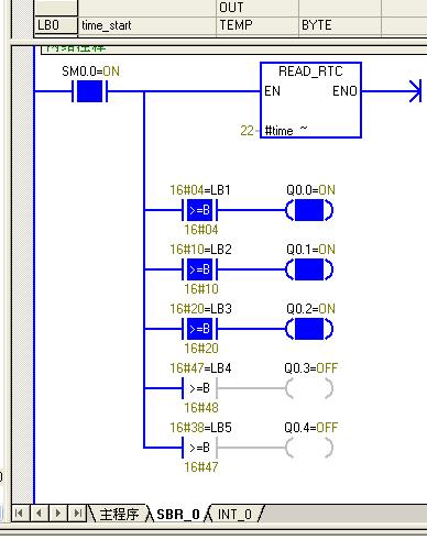

回复:起始地址用符号变量定义了,如何访问下一个地址

如果子程序里时钟的操作数用局部变量,这样的逻辑必须用SM0.0,如下图
