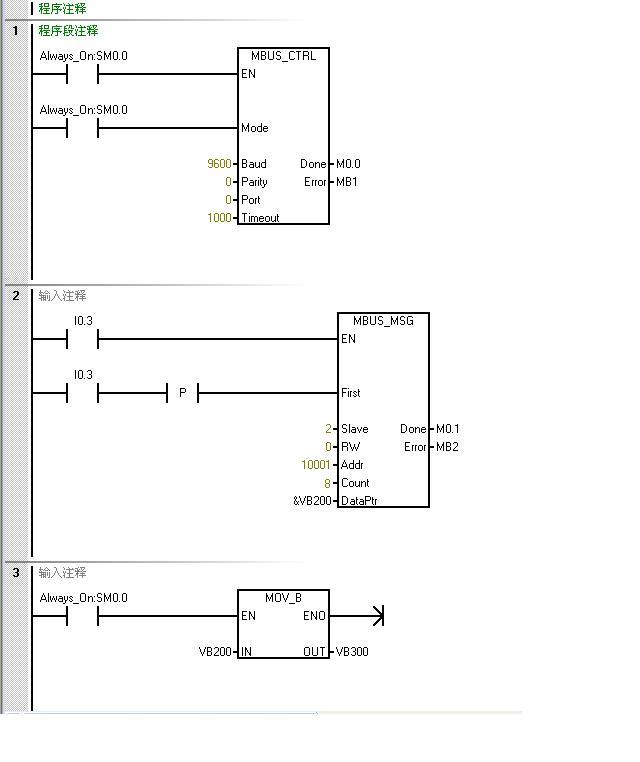

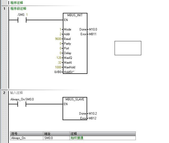

 两台S7-200 smart 之间modbus通讯,老是报错,错误代码3。检查RS485线缆正常,分别是3针连3针,8针连接8针,两台PLC均为SR20。
想通过PLC主站,获取从站PLCI0.0-I0.7状态,通过以太网接口监控主站,发现错误代码为3
程序见图:
