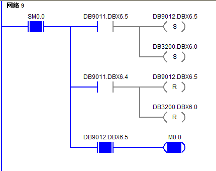

以下是引用caxa在2016-04-10 22:13:15的发言 >楼主
在plc程序里使用了一个线圈输出点,那么这个点还能用在置位和复位吗?

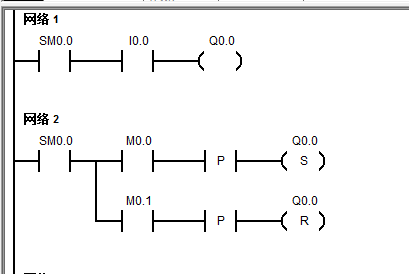

另一个问题不知大家发现没有?PLC里明明已经置位了一个输出点,但是这个点不管是在数控端还是笔记本上的PLC监控,置位点始终不是蓝色的,只有在NC诊断画面监控输出点才能看到是1,很不方便,之前的802系列没有这个问题。
下午在实验室做了下试验,其实就是使用同一个编程软件PLC Programming Tool(V3.2.4.8),只要是选择了802系列,比如802D Sl,那么监控同样的程序802与828显示效果都是不一样的,下面是802D SL的监控画面:
如果选择828D,则会出现楼主说的现象,这里为了证明置位点已经输出,增加了最后一行:
因此,828D确实是不能监控置位点,这也给调试和维修带来了不便,新版本的S7 200编程软件STEP7-MicroWIN_V40_SP9貌似也是这样的。
