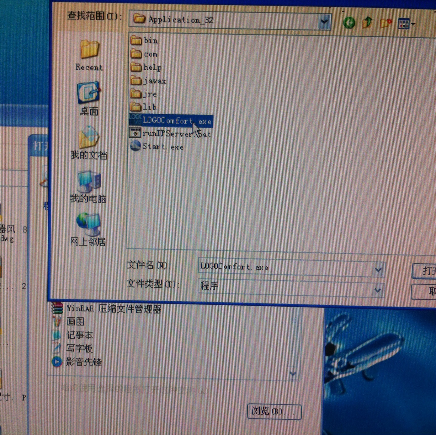

2、如果有程序文件,建议首先指定引导路径。这也是许多朋友在先建立快捷方式后,在每次打开程序时,不得不再拖拽程序至程序目录的原因所在。当然,也可在打开LOGO!程序文件时在选择打开程序时建立引导。
指定引导路径的步骤是右击lsc文件,双击打开,点击选择打开方式,找到解压好的文件夹,进入选择程序所在的文件夹,32位系统请选择进入32位文件夹,64位系统请选择进入64位文件夹,选择.exe程序,双击即可。如图:

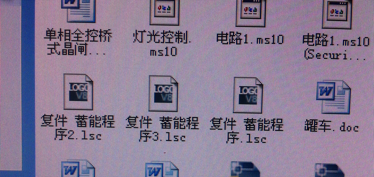

以下是引导路径建立好的程序图标:

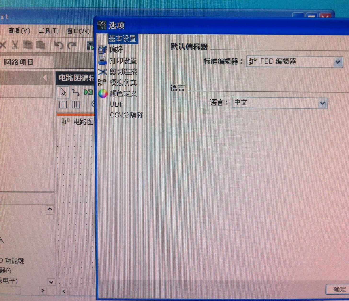

打开后,点击tool(工具),选项,选择语言为中文:
3、打开解压好的文件,选择.exe程序,建立一个桌面快捷方式即可。打开桌面快捷方式,进入程序主界面,按上面步骤选择语言为中文。
