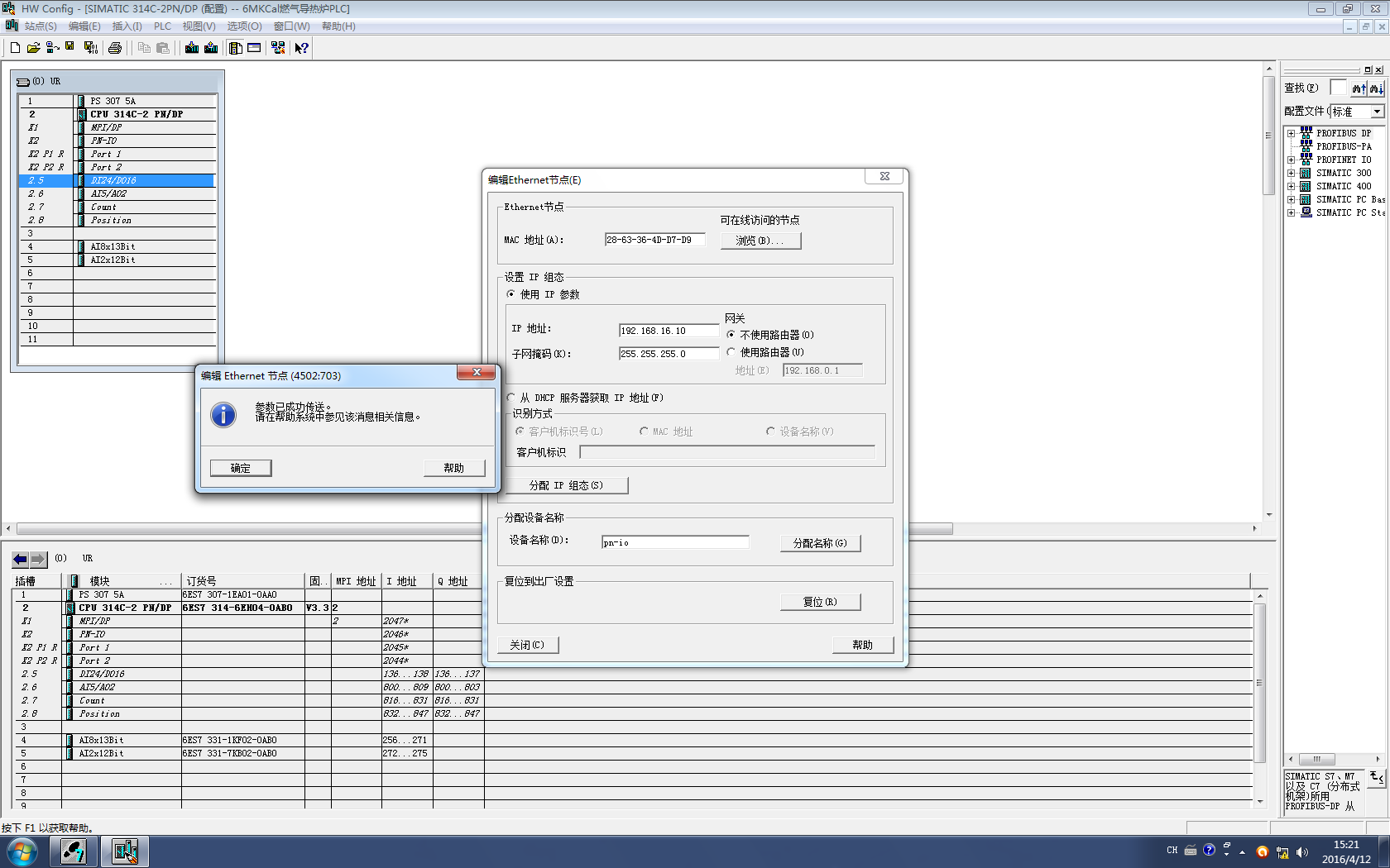

  314C-2PN/DP

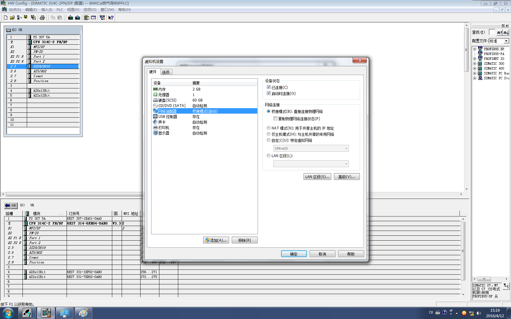

  WIN7 Pro X64主机中安装WIN7 Pro X86

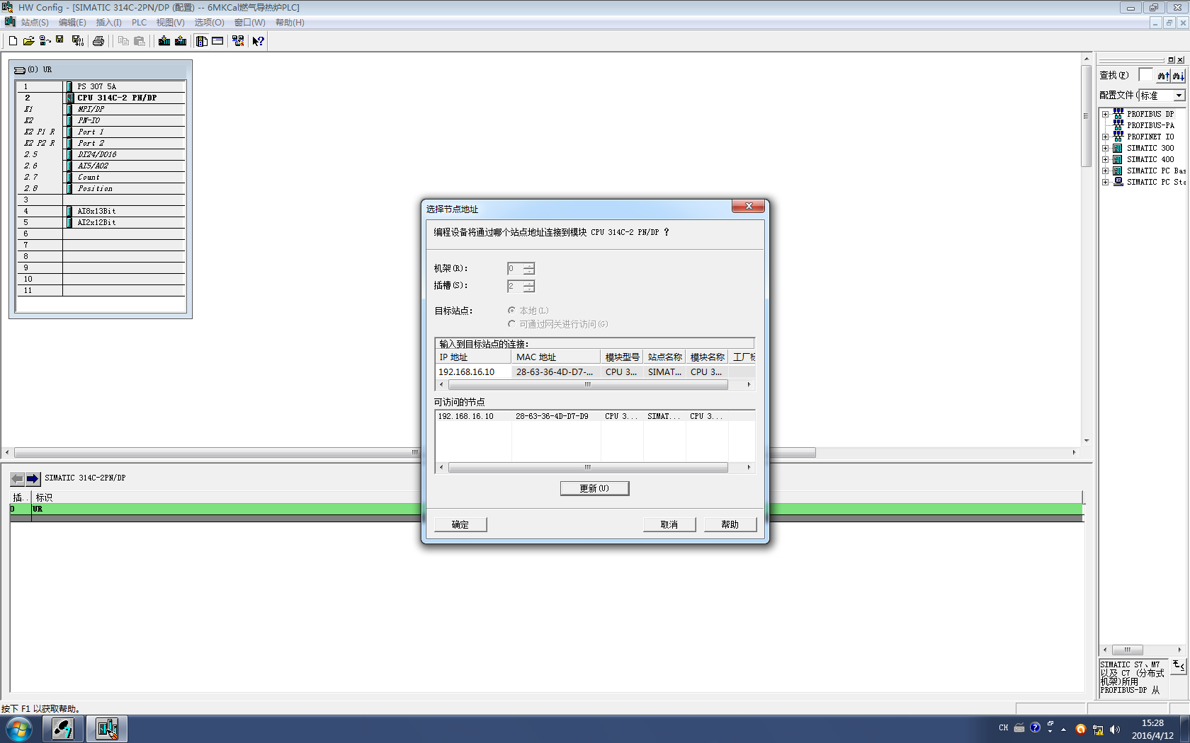

  虚拟机通过以太网第一次连接虚拟机以及下载程序监控等
  修改主机IP 192.168.0.x
  默认的NAT模式经测试不能连接上,将其设置为桥接模式直接使用主机的物理网络,测试成功。
