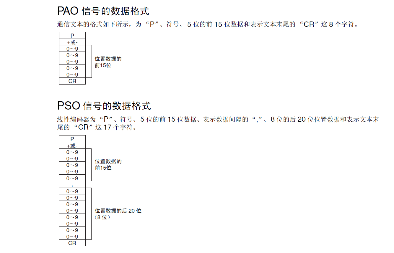

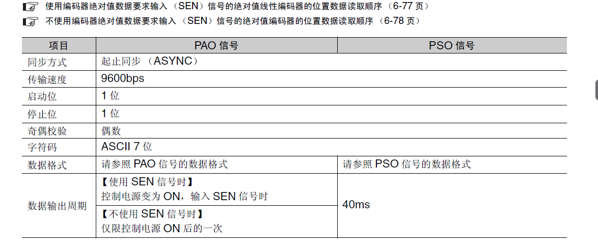

安川伺服的绝对值位置信息是这样的,
