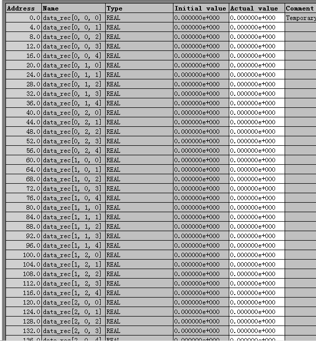

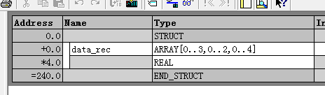

无论几维数组,在数据保存上都是一维的。自己增加偏移量就行了。
