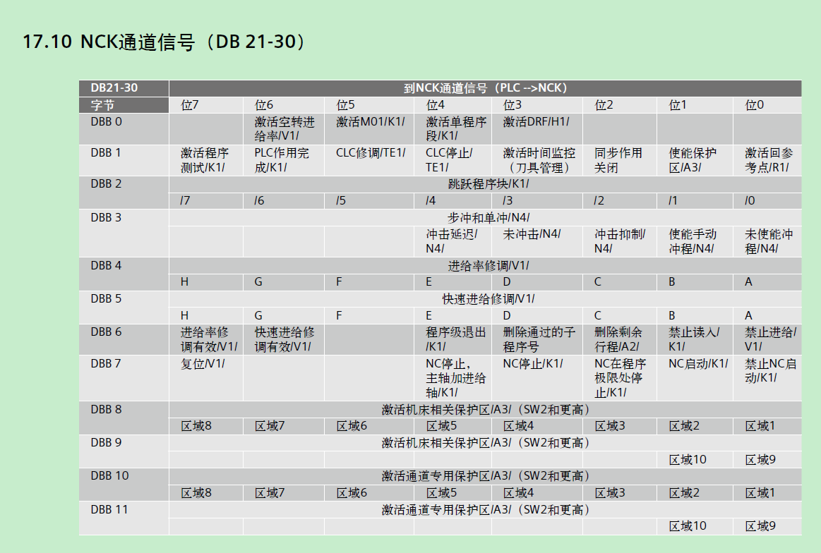

 查看简明调试手册,关于接口信号中的一些表述不太明白。
1. 如图,“NC停止,主轴加进给轴/K1/ ” 与“NC停止/K1/”有什么区别;
2.  “禁止读入”具体指什么功能?
3.  “NC停止”时机床到底处于什么状态,和“禁止进给”有什么不同

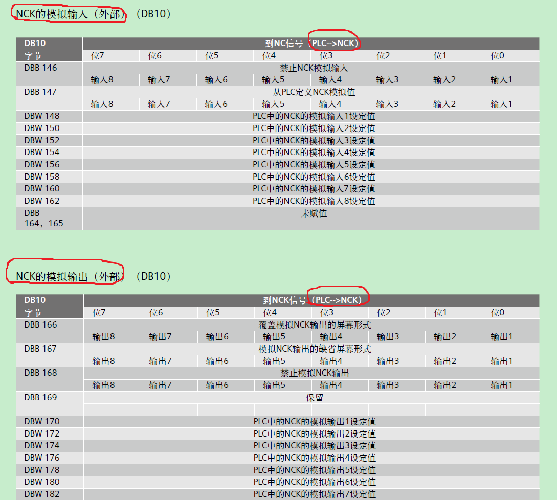

5. 如下图,NCK的模拟输入和输出(外部),为什么都是从PLC到NCK ( PLC->NCK) ? 难道方向不是应该有所不同吗?
