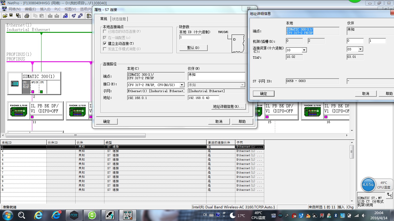

如图:系统硬件由1个317-2 PN/DP和11个1200组成,每一个1200都需要和317进行数据交换,网络部件是菲尼克斯的无线系统,每一个通讯连接都分配了有独立的数据块,在OB1里调用了FB14,FB15。目前无线网络构建完毕,每一台1200和317的通讯业都测试过,数据交换正常,但将所有通讯同时激活后问题出现了:通讯数据互串,如1#连接的接受DB块里监控发现出现来自其他连接的数据,其他连接也一样。所有连接的参数设置除通讯伙伴的IP地址,本地ID和本地连接资源外其他都一样,不知道是哪里出错?
