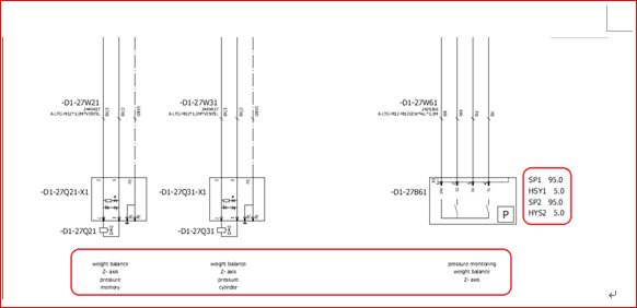

DMF260五轴铣加工中心出现20095的报警
gongbo
注册时间:2012-03-12
656
2016-04-15 08:11:21
 这个报警是只要重启机床,每次开机都会有。但按“复位”清除报警后再无异常,
 按照上方的电气图进行了检查,发现除了SP1=85 SP2=85的数值相差之外其它都没有问题,
DMF260五轴铣加工中心出现20095的报警 已锁定
