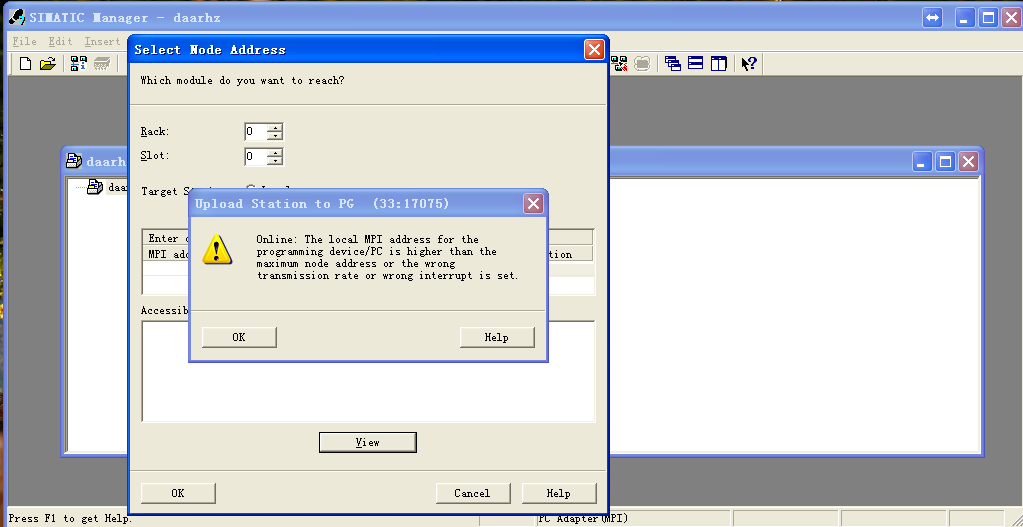

回复:通过编程电缆与CPU313C-2DP进行通讯
追随工业4.0
    97
    25
注册时间:2016-03-23
发布于 2016-04-15 10:29:09
以下是引用geidayi在2016-04-15 10:06:00的发言 >楼主
313C-2DP   CPU当前运正常,现下线用台式机通过USB-MPI电缆进行通讯,不论怎么设置PG/PC结果依然报Help on Message 33:17075,求高手指导!!!
我给你翻译一下,本地的MPI地址可能是COM口未选对,可能是通讯波特率不匹配,可能是设置了错误的中断。确认你电脑有驱动,重新设置下通讯数据。
