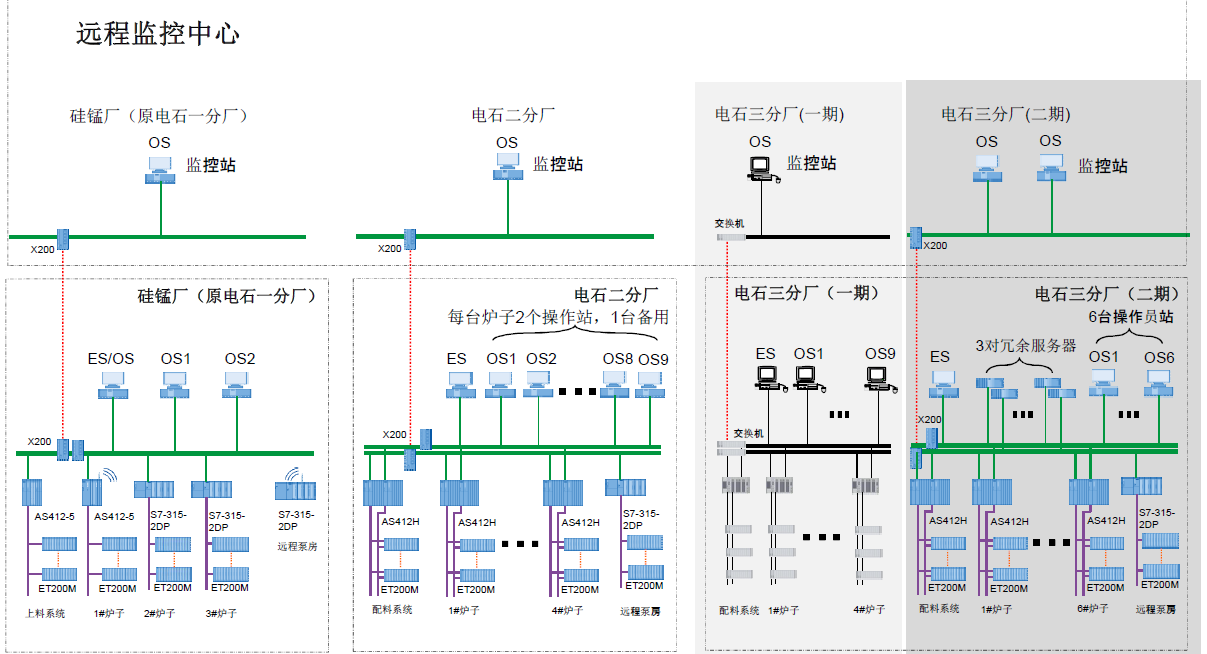

不是,这是西门子给画的,不知道用什么软件画的,我自己我想试着把自己工厂的图画出来。
